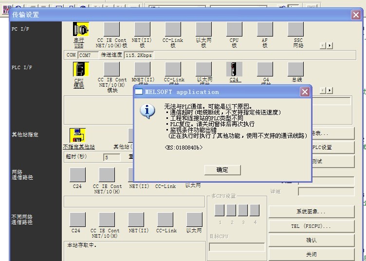

为什么我的电脑不能与三菱PLC通信,已经正确设置COM,PLC型号也没错,通讯线前天还可以用的,驱动也没错的,这次使用就变成如图一样了,换了一根别人好的数据线还是这样的,请高手指点一下,万分感谢!!!

波特率115.2k这个改下看看
改过了,没效果

是什么型号的PLC?
三菱FX3U的

看下PLC通讯口吧,我也遇到过这种情况,搞到最后口不行
我把我电脑上的4个USB通讯口都试过了,没用

6楼  发表于: 2013-04-02 09:27
跟波特率有什么关系。
其实这种问题我建议用排除法。
1 换PLC,如果正常就是PLC问题。
2 换线,如果正常就是线的问题。
3换电脑,如果正常就是电脑的。
4换完了还不正常,那就是设置问题。
这种方法100%有用。。。呵呵
当时在现场换过了,没用!没想到我今天回公司换过一根线,好了!莫名其妙的

GX GEVELOPER 中首先打开一个程序,然后在在线---PLC读取,不需要进行传输设置
232口连接的话,不进行COM设置没法在线读取的

我感覺是com口沒插對

我刚开始的时候也出现过这种情况,重新设置COM口,再选择上载或下载程序后就好了

在“我的电脑”里设置端口,应该就可以了
