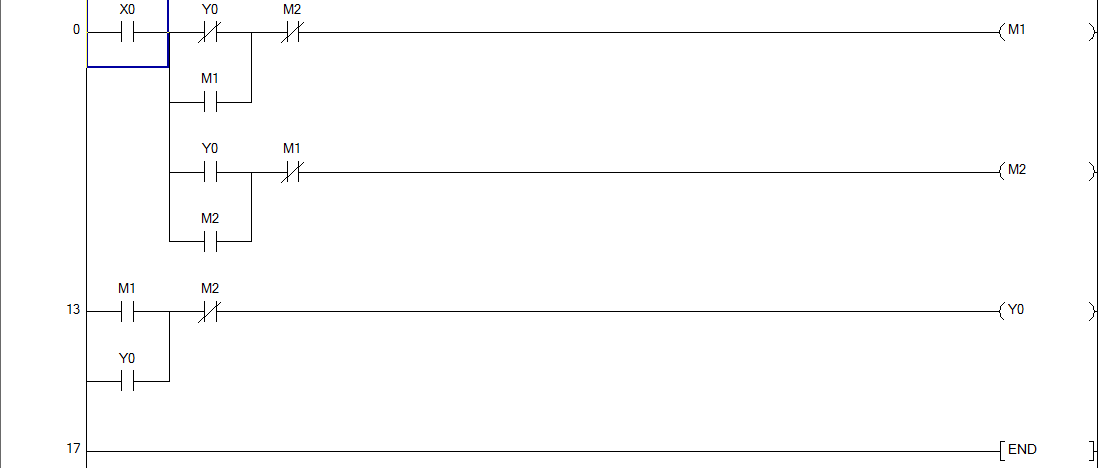

一个点动按钮,三个继电器 一个灯
要求:
1,按下按钮后,灯亮 再次按下按钮后灯灭
注:不要用PLC程序仿真的那种,因为我试过了 ,仿真可以,现实不可以,有差异的

能说一下仿真的和现实的有何差异吗?

仿真的话,抓的是那个临界点,瞬间的吸合断开,现实不抓不住的

X0=按鈕 M1 M2 Y0 表示继电器 燈由Y0 继电器 控制
不管仿真或實際接線都一樣

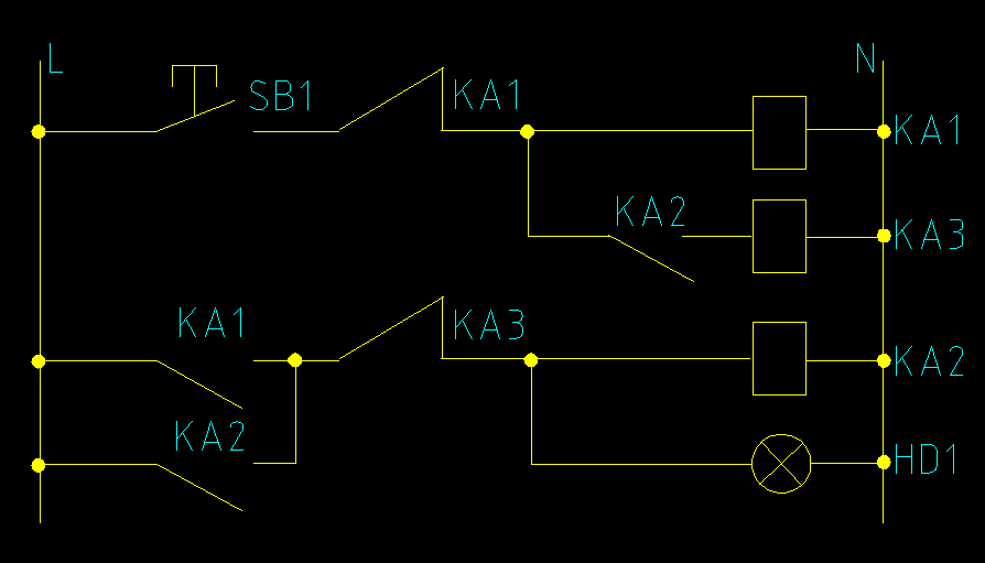

见图,SB1为按钮,KA1、KA2、KA3为中间继电器,HD为指示灯

纠正下,实物操作无法实现我前面的那个图功能!
