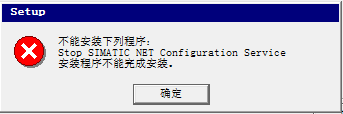

刚开始安装就出错了,如图:

引用第1楼yunshao于2013-03-27 22:36发表的 :
[attachment=103165]
缺少微软的net framework

你看一下版本兼容性,能不能支持WIN7

装软件的时候最好把杀毒软件关掉

我也是这问题 不能再中文目录下安装

我在XP SP3下及WIN7旗舰下均是如此,NET3.5及4.0都安装了,也在英文目录下,还是不行,谁能说说,谢谢,西门子的软件。。。

下午刚遇到,没想到这么快就看到一样的了,我整了一下午整好了,我的情况是有卸载残留,卸载干净了就ok了,用360就可以

兄弟我重装了系统,没装360杀毒

关掉类似360的软件
