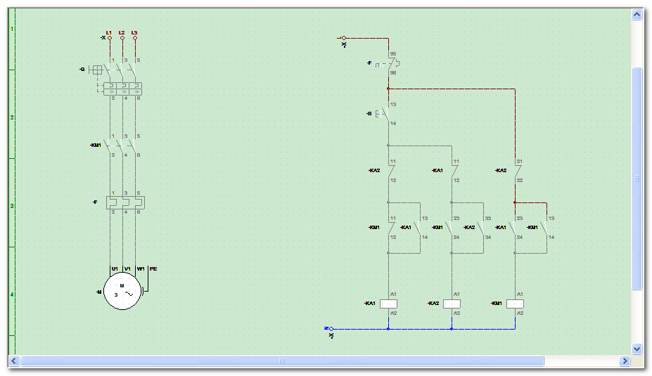

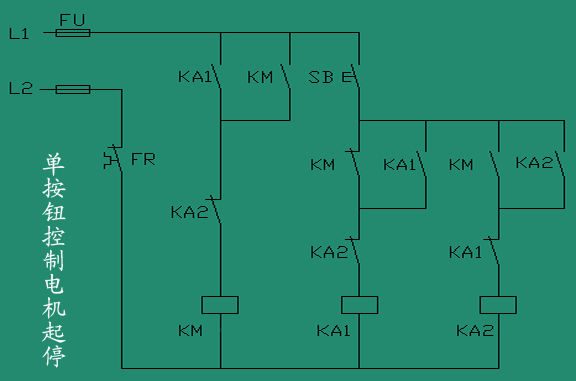

一个自复位开关控制一盏灯,不用指令只用继电器怎么接?
开关就是按着就ON,放开就OFF的那种,
开关控制一盏灯,要求按一下灯亮,再按一下灯灭,
想了一晚上也没想明白,
求解~~

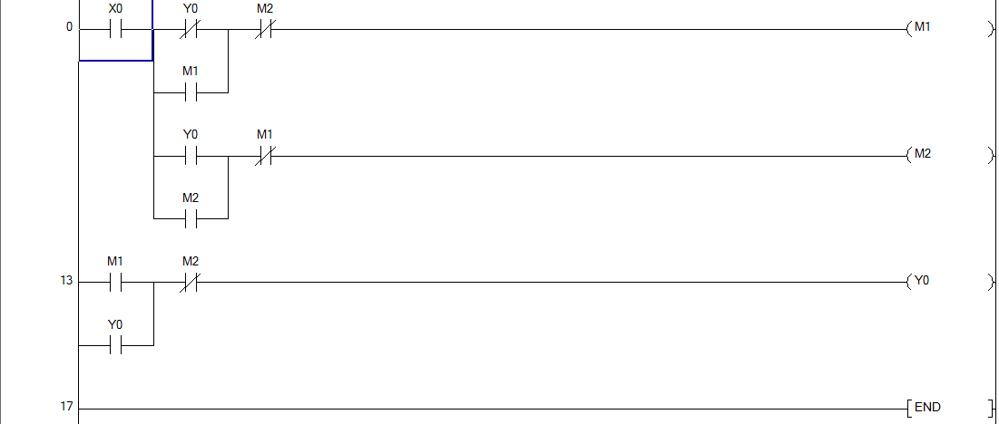

各位大大 能用PLC的梯形图表示吗,看不大懂啊~!~!~~
[ 此帖被287422592在2013-03-28 12:56重新编辑 ]

实际上就是两个继电器接嘛 就是一个好经典的正反转电路啦 原理是一样的!

一个按钮上有常开和常闭,这两组都得用上。
以前想过这电路,现在手头上没有。再想想吧,只用一个常开点是完成不了的。

谁说一个常开点完成不了的啊,不就是单按钮启停吗,随便百度一下就有图了,需要几个中继而已。

真正的接线去试了么?
我看到过好多只用一个常开控制的,我也试了。没有成功。乍看理论过的去。

只有一个常开触点,要4个继电器可以实现

单按钮启停,本网站里有,楼主要多学习喔

三个继电器搞定,我试过了

这个可以

我做过两台泵交替启动的电路 我想原理跟交替启泵是一样的

单按钮起停,百度下很多原理图的
