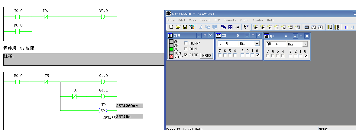

为什么仿真的时候Q4.1不动作?

程序里 明显已经动作了啊
你是指 仿真没动作? 我看你仿真软件没在STOP上啊

你讲cpu运行开关拨到run-p或者run上,同时确认是否已经下载现有的程序。

因为你的PLCSIM在STOP位置

你明显在STOP 位置
