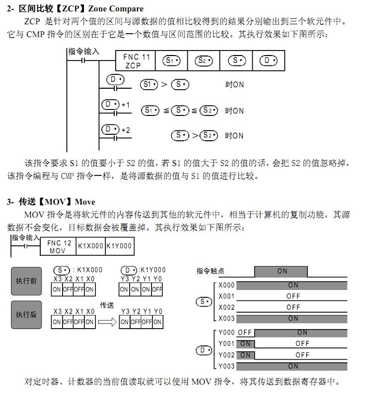

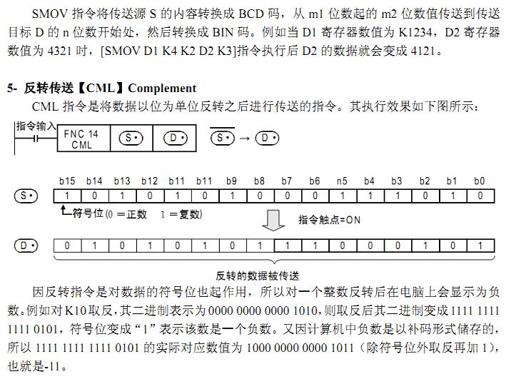

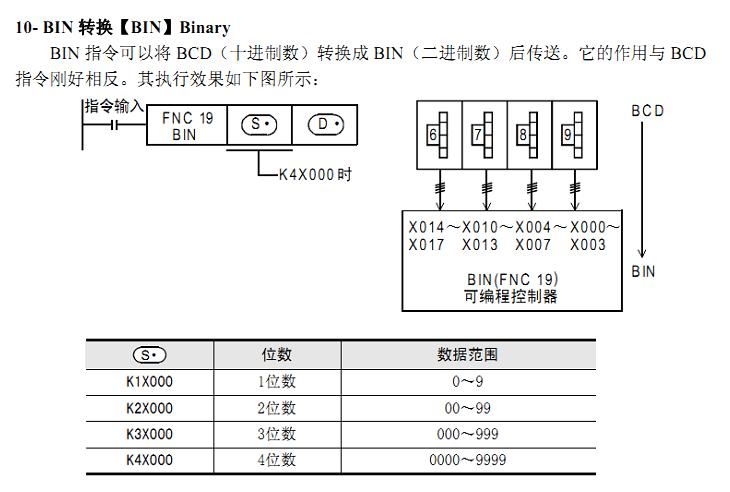

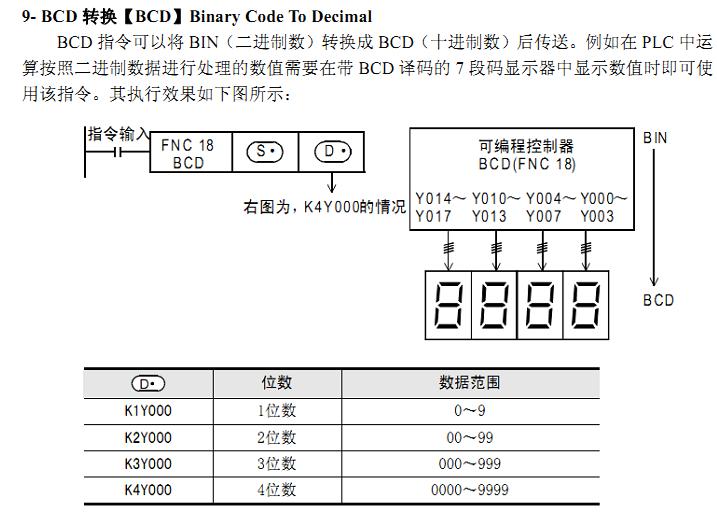

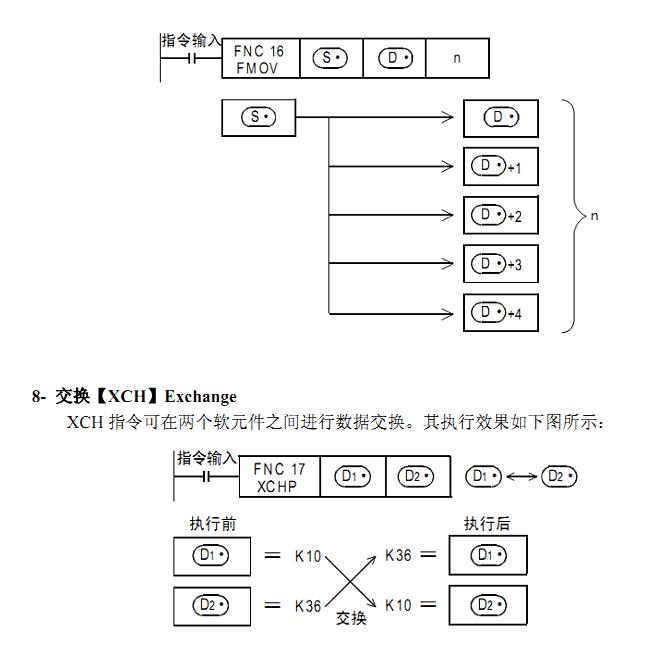

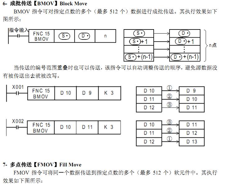

【零基础入门三菱PLC】第六章-三菱PLC应用指令.2.比较传送

系列帖子链接:
http://www.ymmfa.com/read-gktid-1421940.html
即日起开始对三菱FX系列PLC的主要应用指令进行简单介绍。
有需要深入探讨的请跟帖讨论。
