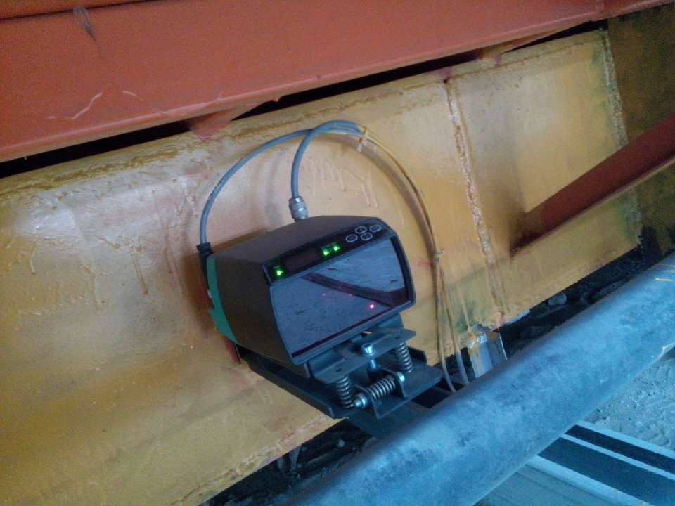

今天在工程上面看到个新仪器,叫激光测距仪,用在汽车涂装线上(平移车),装在小车上,在墙上装一个反光板,就能测出小车距离墙有多远,小车在提前到辊道是减速行走,到达辊道时停止,蛮准确的,不知是怎么达到这样的效果的,很准的。。。。。

告诉你基恩士的激光测距仪那是相当准的,而且精度很高,现在重复精度可以做到0.1个微米,我们都在用

这个叫镭射测距,一般用在需要绝对定位的远距离运输轨道设备比较多,有几米的也有几百米的有效范围,劳易测等主流品牌用的比较多。顺便说一下,不要用肉眼直接去看镜头中心点的那道红光,以前老外培训时那么说的,具体就搞不清了。

发点照片上来看看呢

    发点照片上来看看呢
    这是我在工程上拍下来的

    它是利用激光的相干性原理来测量的,精度能达到光波长的等级,即定点位置的反射光波1和动点(测量点)的反射光波2相互叠加(峰对峰,谷对谷),他们之间相差N*波长,而N可以从回讯频率中得到,由此知道两点间的距离,一般用在极精确的测量上,如一楼所说,keyence的此款产品比较有名!想对激光比较了解可以查查相干公司网站,其是国际上顶尖的商业激光公司之一,www.coherent.com.cn

    http://www.ymmfa.com/read-gktid-1417064-fpage-0-toread--page-1.html
    这是我们项目中应用的SICK激光测距。一共用了25台.检测移行机最远的是30米。
