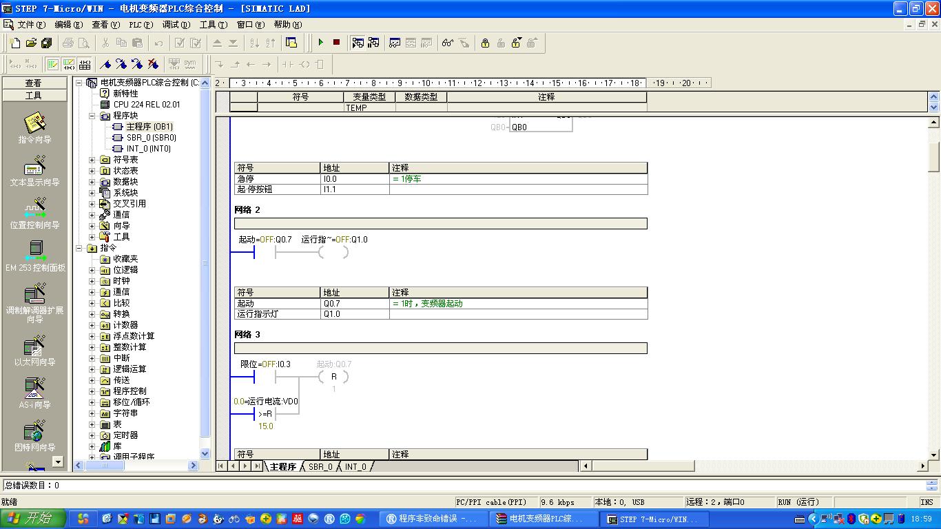

程序能编译,不能下载。
网络8错在哪?

你说网络8错是什么错!程序能编译不能够下载要检查PLC与PC的PPI是否已经连上。

没问题。
下别的程序一点问题也没有
非致命错错误

程序是有问题的啊,网络7和网络8的局部变量重叠了

是哪个重叠了?看不出来呀

火石:频率转换程序错误修改并且试运行了输出4-20MA模拟量控制频率.

没有错误呀,我用214和224XP都下载试了试没有你说的非致命错误.

没有错误,我用224XP和214分别下载没有什么问题.
