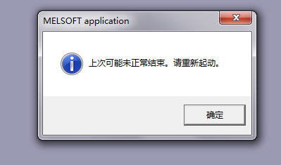

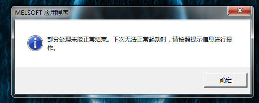

为什么每次GX WORK2 打开和关毕工程,都会显示
这是怎么回事?
新建工程和打开旧工程都会出现
今天终于搞定了,把所有的杀毒软件关掉再安装就没事了,看来杀毒软件也抗日啊~~~!!!

1楼  发表于: 2013-03-20 22:57
重新安装下软件试试

2楼  发表于: 2013-03-21 07:29
是否有什么软件限制了GXW软件的进程或者当初没有100%正常安装好。

3楼  发表于: 2013-03-21 08:44
重新安装好多次了,清过注册表安装也是一样的,
现在装了最新的1.98C的,还是一样,总有这两个出 错的提示,
不过其它一切正常 ,写程序,监控都没有问题~~~~~
难过就只有我遇上这事??????怪了
