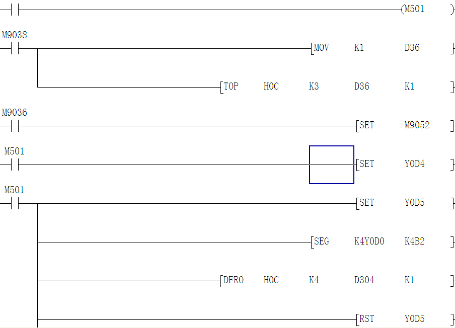

SET YD4以后
转动编码器,为什么D304里没有数据呢?

看程序貌似没有明显错误

发表于: 2013-03-26 09:30
问题已经解决 IO错误
