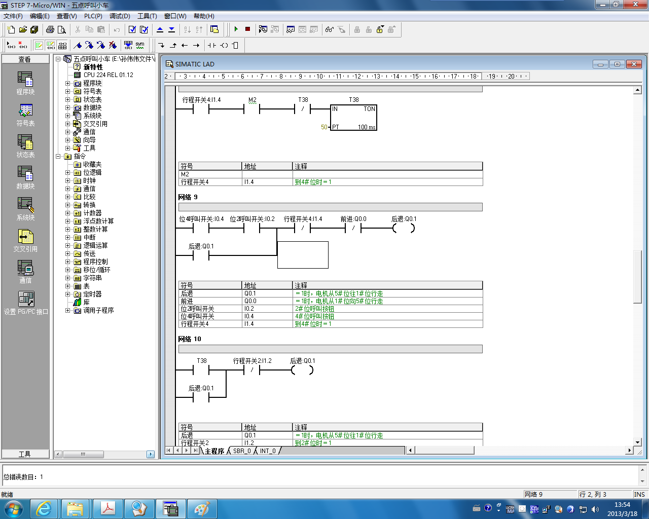

各位帮忙分析分析,小车没有在要求位置停,如何才能达到设计要求。
即小车在5#位,4#2#同时呼叫,小车先到4#位停5秒,再到2#位停止

发表于: 2013-03-18 13:37
用个定时器不就行了吗

发表于: 2013-03-18 13:55
你看看行不行 ? 我也是新手
小车先到4#位停5秒,再到2#位停止

发表于: 2013-03-18 15:49
后退双输出同一线圈,程序混乱,肯定不行的
