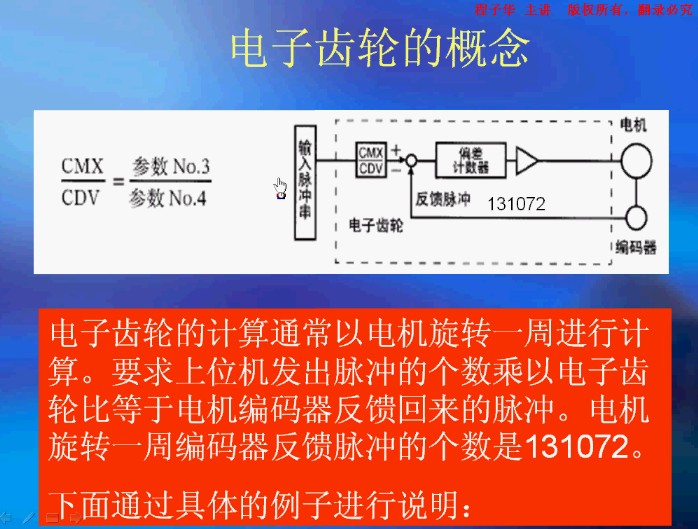

指令脉冲*电子齿轮比=伺服电机分辨率。不过现在很少用电子齿轮比了,一般直接在软件上设置一圈多少个脉冲。

电机运行脉冲=指令脉冲*电子齿轮比
电机每圈所需指令脉冲P=编码器分辨率*电子齿轮比

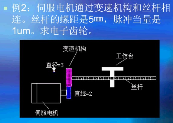

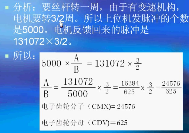

指令脉冲*电子齿轮比=编码器转一圈的脉冲数*减速比(如果减速比为1就*1)例脉冲当量为0.01MM,丝距10MM,编码器分辨率:131074P/R,减速比1那么指令脉冲1000*电子齿轮比=131074

(分辨率x精度)/(丝杆导程x减速比)=分子/分母
比如伺服电机分辨率为131072,丝杆导程为5mm(丝杆转一圈工件移动的行程),减速比为1/40 ,精度为0.01mm。结果自己算
齿轮比范围在1/50到500以内。也就是可以放大脉冲的倍率是1/50至500倍。
计算电子齿轮比的目的就是为了使你的上位机发出的一个脉冲能让工件运动到你设定精度的行程,精度为0.01mm ,就是一个脉冲工件运行0.01mm。

发表于: 2013-03-21 16:21
发一个图解方案伺服电机电子齿轮比的计算。
