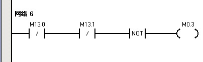

这外指令怎么用呢

M3.0是什么时候通呢

是M13.0通加上M13.1通,M3.0才通不,是这样取反的吗

M0.3写错了

M13.0和M13.1任何一个通,M0.3都会通

前面通,后面就不通,前面不通,后面就通!前面任意一个不通,或者两个都不通,后面就通。

与后取反,楼上正解
5楼下确
这是正解

要使M0.3通,取反前的状态要为0,也就是前面2个任意一个不通或者都不通!

有点晕了,哪一个是对的呢

我们不讲通与不通了。
当
M13.0和M13.1任何一个状态为ON时,
M0.3就会置ON。
这样可以理解了?

NOT 取反 , 和非门一个意思。 把NOT去掉时候通和不通 ,这两种情况对调下就行了
