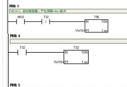

我是觉得 网络4 没办法工作啊
网络4 的T32 是不是 要改成T96 才能形成可控的震荡 效果啊?
求大师们分析 讨论!!!

网络4不可能工作

你的分析一点没有错,是需要把它修改为T96。
还有就是你可以通过仿真运行测试结果。

呵呵,单纯这二个网络是不可能产生振荡的

T32 修改为T96

这也能获奖,中国水就是深啊

网络4的 T32换为 T96才可以

LZ正解。。

T32 修改为T96
这也一等奖

楼主正解
