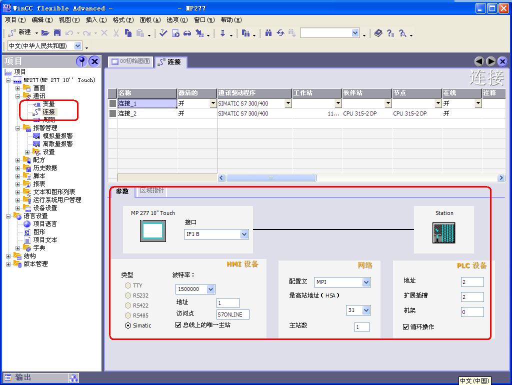

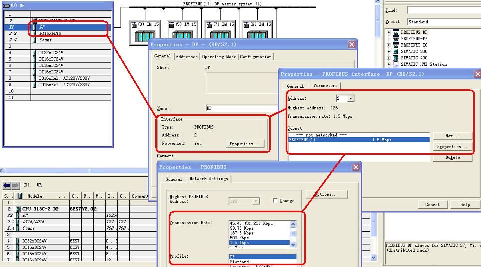

S7300重新下载完硬件与程序后,与触摸屏通讯不上了!!!!!!!!!!连接方式:S700的DP连接端口用PROBUFES线连----------另一地点的ET200M---------触摸屏。

引用第1楼sjm213于2012-03-08 21:48发表的 :
端口设置要与触摸屏保持一致。
请教:怎么设置?

发表于: 2012-03-10 11:43
1.PLC侧:
2.HMI侧:
