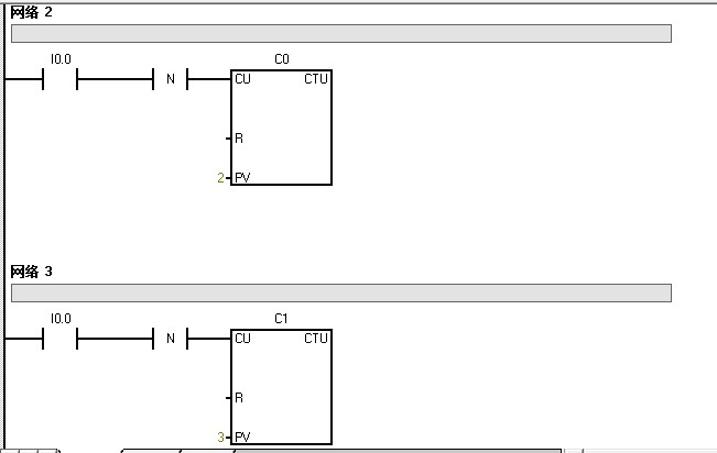

我是新手,这样写有错吗?怎么老是提示错误46:能流方向逆转。

R端也要写上触点

R端加个触发复位条件,计数器的使用上CU为计数输入,R为复位计数

R端要有触点输入
