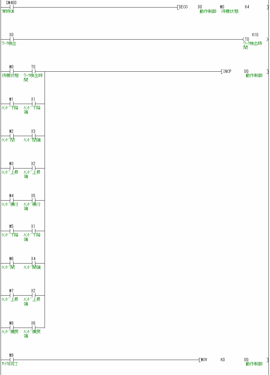

刚学PLC,请师傅们帮帮忙,讲解一下。

描述:个人理解的程序
[纯属个人见解,不对的地方大家多谅解!!
一个译码指令的应用
动作说明
[ 此帖被和庆涛在2013-03-02 18:08重新编辑 ]
