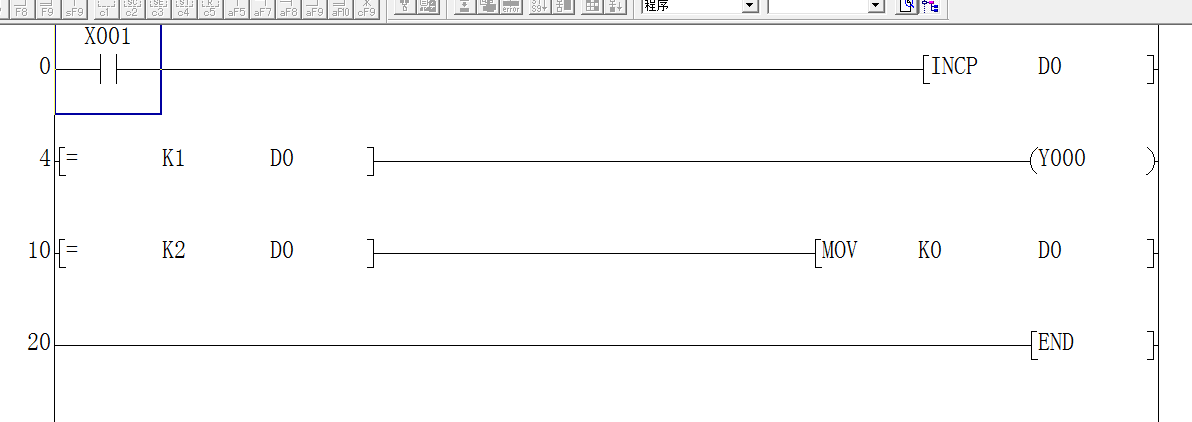

单建启停电机还有更简单的吗

LDP X0
ALT Y0

    不要纠结于精简,这些只是相对的。安全是第一位的。

    宁愿写的程序罗嗦点,也不能出安全问题。有个过程。

    不晓得  但西门子有个RS触发器 直接搞定启停

    如果说为了一个简单的启停电机  何必用PLC呢  直接用继电器控制  价格便宜
