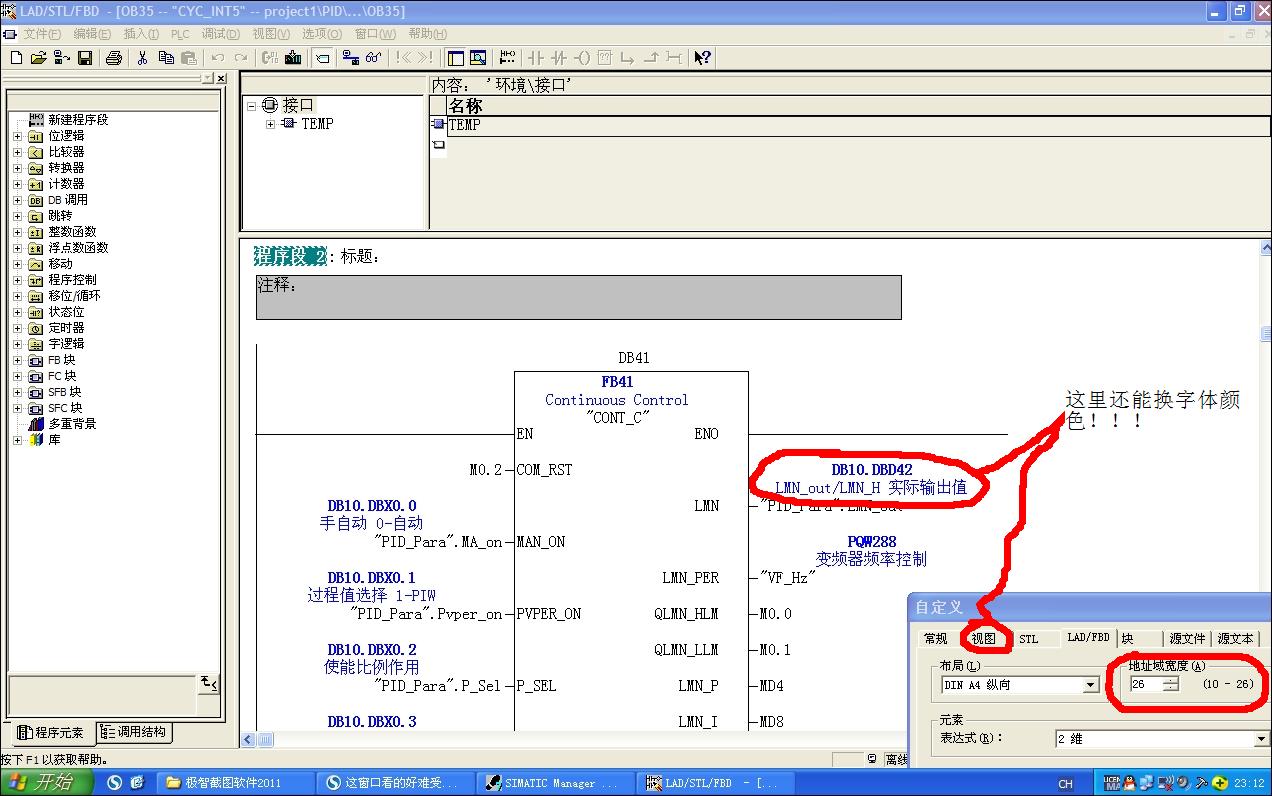

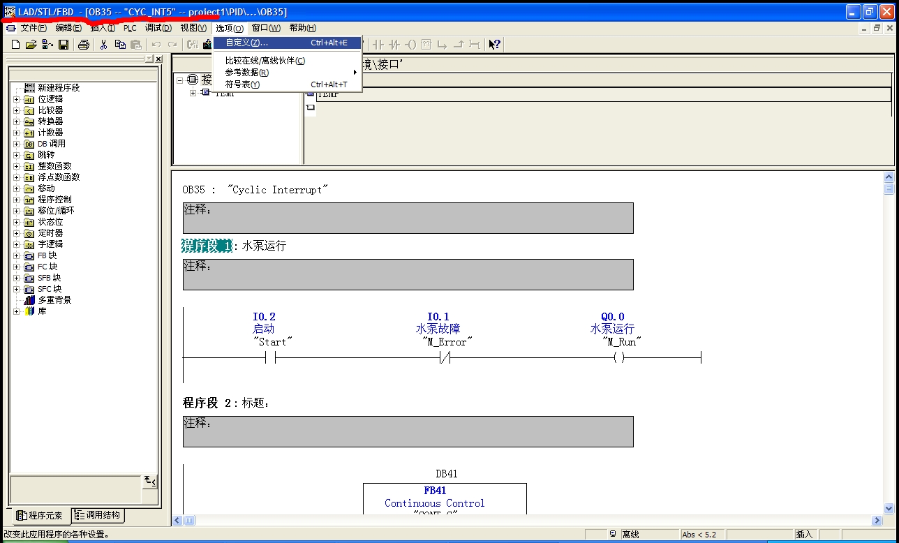

如题 程序才占那么点 好狭窄 边上有一半都空在哪里 能把程序拉宽点 把右边空的用起来啊

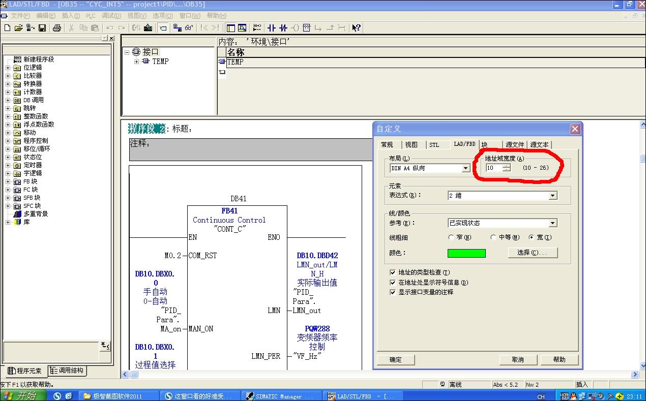

研究出来了 块是不能动的
不过地址域可以变大 然后块也会相应的变大一点
发出来一起来分享一下

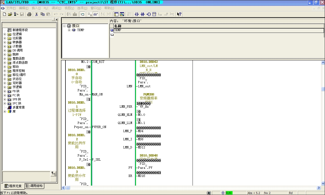

这是没变换钱的
这是变换后的,明显变大了吧
打开OB FB FC块进去点选项就可以啦
