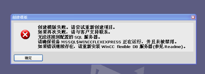

各位大侠,大家好。我的WinCCFlexible2008 sp2无法打开文件,当打开一个新的或是就的文件时就出现如图片上的提示。请各位支招。

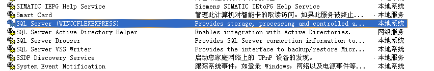

"C:\Program Files\Microsoft SQL Server\MSSQL.1\MSSQL\Binn\sqlservr.exe" -sWINCCFLEXEXPRESS
SQL Server (WINCCFLEXEXPRESS) 服务没运行
任务管理器里是 sqlservr.exe

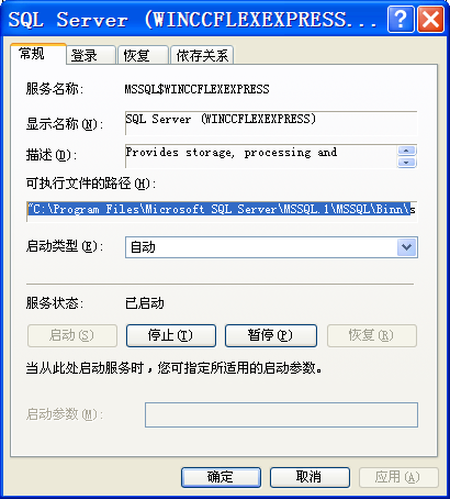

看下服务里SQL Server 是否是 自动

服务里SQL Server 是 自动。还是打不开文件。
