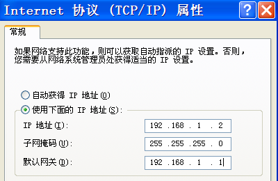

以太网接口和CPU模块是一起的 Q06UDEHCPU 现在我有一个无线路由 1 PLC 这边 怎样设置 2. 电脑这边如何设置 3 .路由器如何设置
望高手指点一二。 因为自动线太长 编程线没那么长 每次调试的时候都在车间 来回跑 很是辛苦啊。

plc侧没弄过,不懂。
电脑侧和路由器设置在一个网段即可。
例如:路由器是192.168.1.1
那么电脑设置如下图即可:
