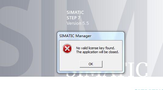

点击step7图标:

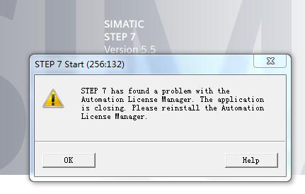

出现上图.点击ok出现下图
那位高手指点一下,什么原因

授权管理问题,看是否在服务中被关闭掉或者重装一次STEP 7。

重装过,怎样看在服务中被关掉呢?谢谢

以解决,多谢,是服务被关掉了

windows 任务管理器 服务选项中 Autodesk  Licensing Service及almservice 两项 启动
