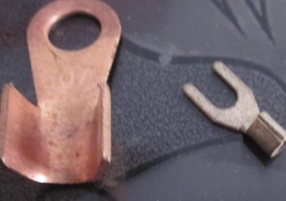

大家在压接这两种端子的时候都用什么样的钳子 不知道这样的钳子能压吗

小的用压线钳,大的用液压钳或锤子

钢丝钳就可以搞定4mm以下的。再大一些就需要用专业压线钳了。至于液压钳,基本都要在25以上才会用到的。

小端子很随便,尤其是不带护套的。

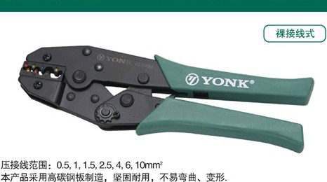

发表于: 2013-02-15 17:42
这种不好用 非要压到一定程度才可以开 我用的不是这种

发表于: 2013-02-15 22:38
这种有一把,不带护套的压着还行

只用斜口钳,包括十以内的螺帽照用

小的用斜口钳,大的用锤子或压线钳

看了楼上诸位所说,我终于明白了,中国的设备质量那么不如人意的原因
小端子如果不用专业工具压,是很费事的,压接质量根本难以保证,我很怀疑诸位是不是都偷工了
