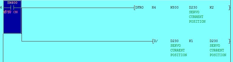

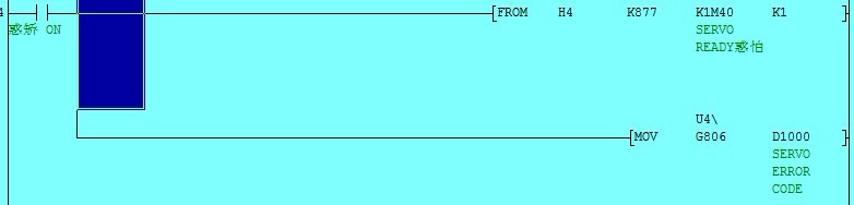

这个程序看不懂,请求 各位大哥帮帮小弟多看看,分析一下啊,里面[ FROM H4 K877 K1M40 K1 ] H4:具体是指什么?还有常数 k877 ,K1,
[ MOV U806/U4 D1000 ] U806/U4 : 分别指的是什么?
[DFRO H4 K800 D230 K2 ]
[D/ D230 K1 D230 ]

H4:具体是指什么?......模块插槽位置
还有常数 k877 ,K1,.....................缓存地址,数据位数
U806/U4 : 分别指的是什么?....................U4/U806:模块4的缓存地址806.
