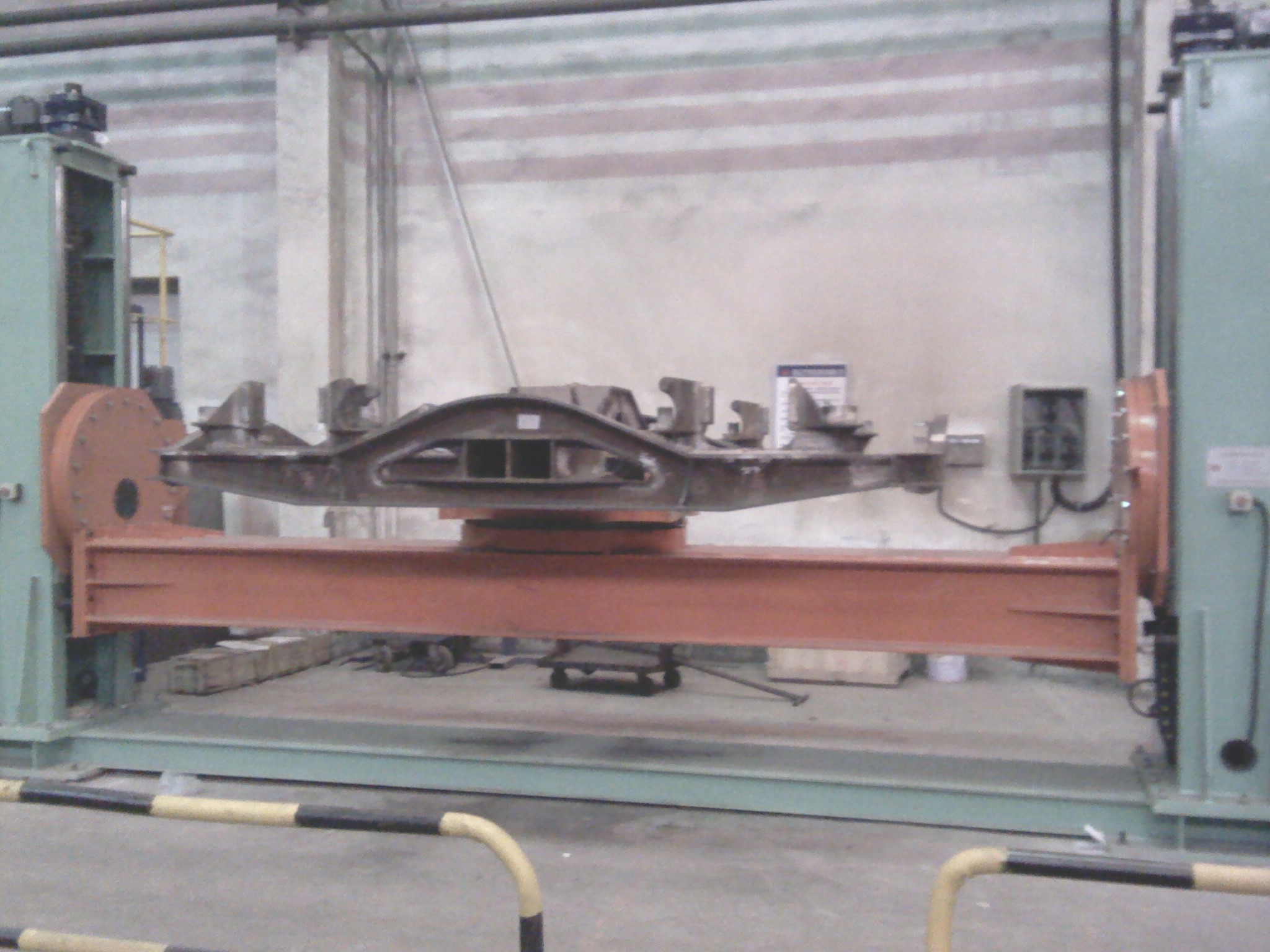

由于前段时间接了该项目,需要实现双电机位置有较好的同步性,但网上找了一大圈没找到相同的例子。现下设备已交付使用,效果很好,特将自己编的程序放出来给大家看看,欢迎大家多提宝贵意见。

论坛里有个类似这样的程序啊,,,用高速计数模块的...比你的精.快,实时性好.....

z这个精度能高吗
