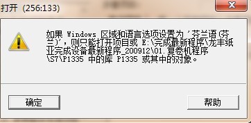

昨天刚装上的中文版s7 5.5中文版,发现有的程序不能用啊,如图提示,还望高手指点迷津。
我把计算机的区域语言改为芬兰语不能打开程序,不改也不能打开程序。不知道怎么办了。。。。

你的问题已经在西门子板块中回答了。
1)打开程序文件,找的globla文件打开它。
2)找的longuage文件用记事本方式打开。它的第一行显示“0”,将这个数字改为非“0”值,比如改为“1”。确认,关闭文件。
3)重新用step7打开程序。

发表于: 2013-02-07 18:24
非常感谢VIP

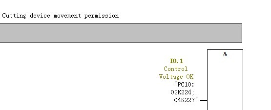

我打开后,怎么程序中的数据不能更改呢???
如图所示,比如应该可以把 I0.1改为M0.6之类的,但是现在不能更改啊????
