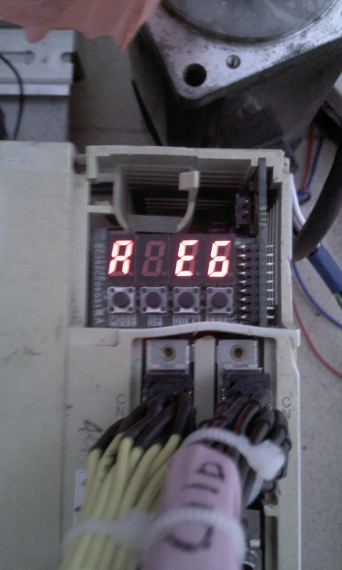

伺服上电显示这样的信息,不知道是什么故障,想初始化参数又不知道怎么搞

是急停信号断开了。

楼上正解……

E6是急停,急停开关没接好,或是接了急停但24V电源没给

已解决了,谢谢大家
