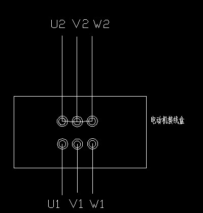

请问这是什么接法?

此接法专用在变频调速电动机吗?功率多少千瓦范围内...

不应该有这个把?好像都短路了

接法不对啊。

但人家的电机没短路啊

这就是电机Y型接法,只是图没有画对
图应该这样画

应当是y
型接法

星形接法,一般4kw以下电机采用

5楼正解,肯定图没画对

五楼的正确,U2、V2、W2暂时没有用,如果改成星/三角接法,应该将端子的桥接片改变位置。

星形 。

星型接法啊。
