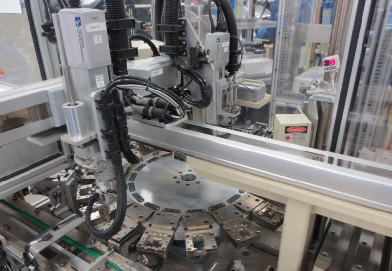

本人先有一工程,想了很久,不知道怎么编了,现请高手指教!多谢!
恳请版主帮忙!

没看明白,转盘不停的转,待检产品怎么放进去的?

待检产品有放进去的时间,排不良会有什么问题呢?还是楼主没说清楚?

待测产品是用直线振动盘排进去的!一个挨着一个进去的!不知道大家明白否?

兄弟 这个程式真的没有难度。 用位移指令非常方便很多。

我也知道用移位指令,但移位指令的脉冲要怎么实现呢?

电子凸轮

楼主转盘转动时怎么样转动的,是一直持续转,还是间歇性的或周期性的转动,先要搞清楚你这个转动的方式,才能研究后面的。。。

用移位指令,转盘上加个编码器或者其它,算脉冲,当检测后,多少个脉冲就到出口,你看行不?

编程到不是很复杂。不知你手头有什么材料?如果从头做真有太多东西要做。如果转盘,加载卸载机器臂都是现成的,只是PLC编程那就好做多了。
转盘:可以买一个或定做一个,给一个信号就转一个角度,角度可以设置。
加载卸载:用电缸。
附图可能和你要的东西差不多,给你个参考。
