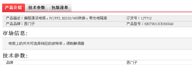

求解答 这款电缆 适用于 S7-300的PLC吗?

这是 只适用于 S7-300 还是只适用于S7-200
或者是S7-200 S7-300都可以使用呢?
S7-400能 能适用吗?

300是肯定能用的,其他不知

应该只能用于200吧?300的是MPI啊。

仅可用于200系列编程。

支持200.其它不支持。

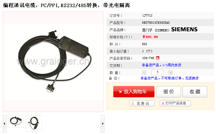

我就记得 300的说要3000块的嘛
这仅能用200 我买了有毛用啊
我自己网上买过200用的电缆 45块钱 一根

这个只能用于200系列PLC的。PPI协议是S7-200的。S7-300的是MPI/DP协议。
S7-200的非原装的,非光电隔离的,15元一根而已。

适合S200
