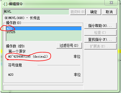

欧姆在龙PLC里的&,#分别表示什么数? 老是分不清什么时候用什么表示,或者看到程序里的这些符号很容易混淆

& .表示十进制。# 表示16进制

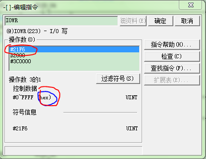

发表于: 2013-01-21 20:35
见图,编辑选项里有的

&表示十进制数#表示十六进制数

&表示十进制数#表示十六进制数

一般情况&是十进制,#十六进制,,在定时器计数器的#代表BCD

十进制,和十六进制
