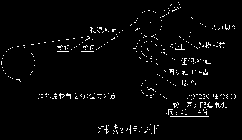

描述:裁切机构图
定长裁切料带不够精确(裁切10mm,相差有0.1-0.5mm),是何原因?请大家帮忙一下

额~~用步进还不准?以前做过用编码普通电机变频都在0.3以内

如果有规律性的不精确,可以进行补偿,在程序里设计补偿程序。

我个人觉得是机械机构不合理,后面的张力电机肯定会影响送料的长短,卷筒越小,张力就越大,如果可以,后面再加一套放料辊轮,用光电控制直流电机

应该是最初的送料滚轮影响了,你的料有没有止逆装置?

还是改机械吧。。。或是加装编码器。。。。。。

建议以下几点供参考:
1、重新理顺你的程序,特别关于M8145的使用和DDRVI指令的使用的细节问题;
2、步进电机的定位完成信号应写到程序中,最好使用伺服电机驱动系统;
3、制动与切刀之间的配合问题;
4、参考网络上有关这方面的例子。
希望以上意见对你有所帮助。

告诉你一个非常不幸的消息,我打电话问过白山电机的技术支持,创收们说白山的步进速度最在300R/MIN---400R/MIN之间
不知你的速度要求如何!

回答10楼主,速度一般500转/秒,裁切的越长,误差就越在!
