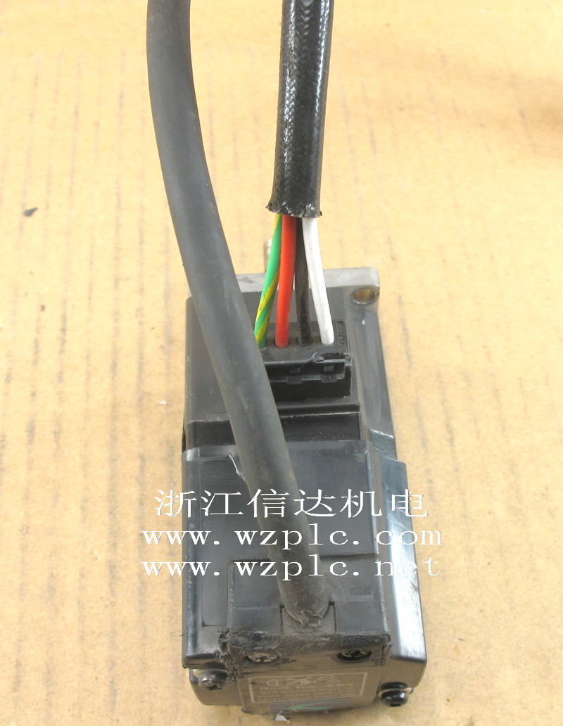

伺服电机的两根线.分别起什么作用......详细点.....初学者

前边是电机的电源线,后边的是电机编码器的线。

跟旋转编码器的线一样吗

前边四根是伺服的电源线,其中花颜色的是底线,后边的是编码器线。

和旋转编码器的显示不一样的
旋转编码器线的多少和分辨率有关,伺服的编码器解码方式和我们用的编码器是不一样的。

记住,屁股的都是编码器的线,相比步进就是多了这个

有4根线的是电机电源线,另外一根是编码器线

前面是电机线,后面是私服编码线。
