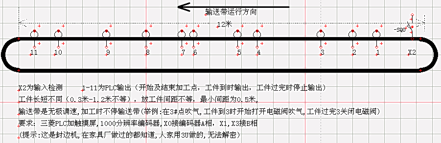

我在请教一个问题时,人家卖了一个程序给我(在网上6MP),看不懂,他也不愿给我解释,请大家帮我看看并解释一下这程序怎么用?
问题如上图,
程序在附件:
[ 此帖被0760在2013-01-12 15:18重新编辑 ]

不好搞的, 国内做的都不成熟。意大利有款全自动砂边机和德国豪迈封边机原理是一样的。

老兄。。。深圳矩形PLC有个程序例子和你的一个样。。。。。你去它的网页查看下。。。。。

    不难,估计300步内能搞定

    我在顺德给人家做过一种四边封的,不知你的结购如何?

    封边机结构都差不多,我这个是德国豪迈的。
    师付,能把您的程序发给我参考一下吗?谢谢!

    兄弟:看下他的工艺,换成自己在行的控制器编写程序就行了,这个比较简单,很容易解决的,不行的话我帮你整改。

    發了個你看行不行。
