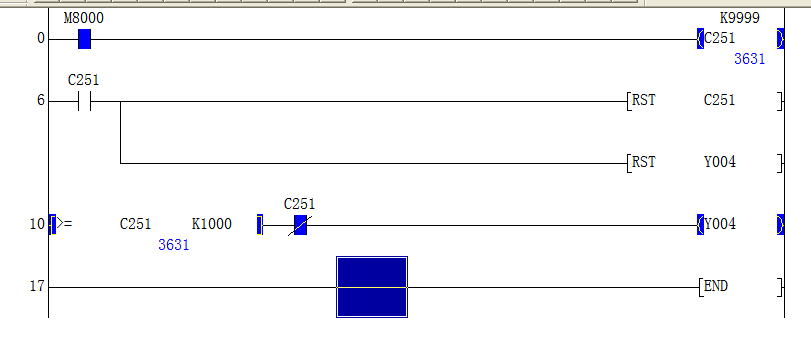

怎么不能复位y4?

学习编码器 怎样将y4复位?

把c251常闭去掉就可以了

你加个常闭作甚?

C251当前值还没有到设定值,当它高于设定值时线圈导通,常闭触点开路,可以将Y4置OFF

你c125常开触点还没闭合呢

PLC是顺序扫描的,前面的条件成立就输出,输入输出刷新一般是END后更新的。所以Y4一直不复位。

HCSR高速置位或者告诉复位指令也可以啊

你的数值还没有到哦怎么可能复位哦

“>= C251 K1000”可以写进去吗?

谢谢各位师傅,好像有点明白了
