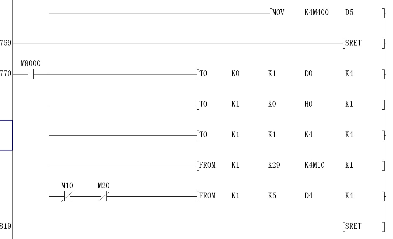

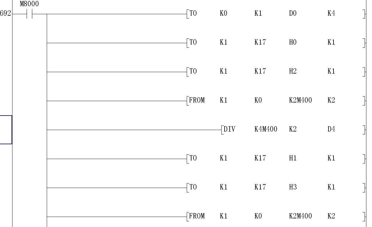

请教这个程序的一行是T0 K0 ,第二行是T0 K1,是0号位置还是1号位置,还是有其他解释,还有这个程序是几通道的程序,是什么模块,多谢

K1位置是2AD的样本程序
