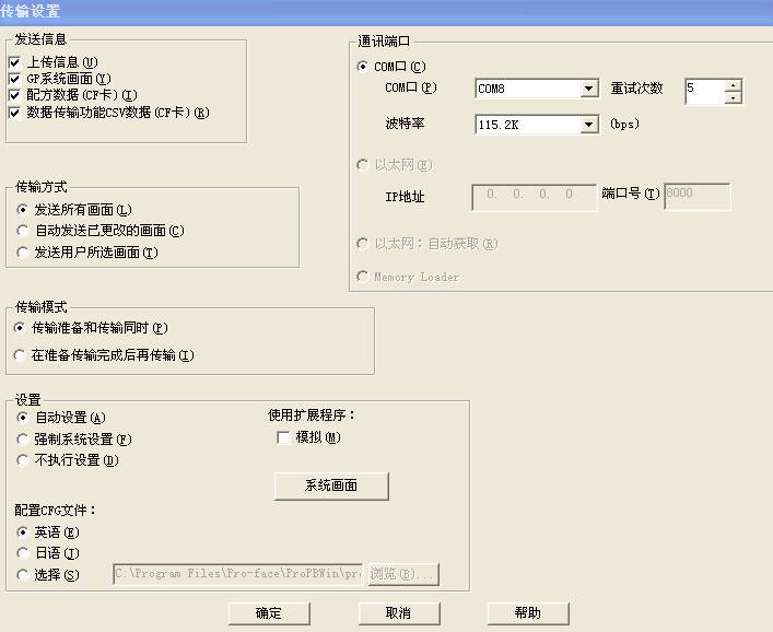

请问一个大小630KB的程序下载进GP用时大概多久啊?型号GP2301-LG41-24P,速率115.2kbps;只用了1分多钟。国外总部发来的程序下载后不正常,有的画面调不出,总部工程师说下载有问题,正常应当在5~8分钟;会不会跟编程线有关?新买的线。

你的波特率是不是选择错了?或者软件版本不对哦!

zhiyao只要是软件上提示传输完成,一般都没问题的。
115.2k完全没问题。

是有提示传输完成的,软件版本应该是对的;上载看起来是正常的哦。

你连接到PLC了么?不连接到PLC的话,有的数据确实不能显示的。

有连接,奇怪的是部分有,部分按钮失效且下级画面都打不开。

用英文版软件下试试

谢谢关注!至今没找到原因:英文版也试过,一样的现象;到次级画面就像死机一样,过几分钟后报警:SYSTEM  ERROR:0CB:017:010,这个代码官网上没有,不清楚什么含义。用Gpmnt从正常设备上传后再拷进去就正常。详细情况我发在另外一个求助的帖子里了。

若你下载使用了一分钟,只能说明你之前就有使用此电脑读取过或修改或该人机的程式,而国外总部的是后来的所以需要一切从头开始,所以时间就久了,你也可将你传大约1分钟的程式考到别台电脑测试就知道是不是要5~8分钟了
