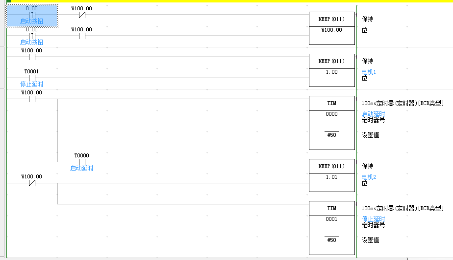

能实现以下功能吗:单按钮控制2台设备,第1次按下时1设备启动,延时几秒后2设备启动.第2次按下时2设备停止,延时几秒后1设备停.请给个提示.谢谢.

发表于: 2013-01-04 20:09
计数器当前值比较比较就可以了……

发表于: 2013-01-04 20:14
用计数器,在做比较,个人认为比较简单

发表于: 2013-01-04 21:04
用保持指令也可
