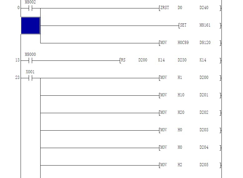

条件:1、输入X1直接正转(频率由X3和X4随时调整);
2、X2输入直接反转(频率为50Hz)
3、任何时候点动X3输入可以调整正转的频率加 ;
4、任何时候点动X4输入可以调整正转的频率减(3和4的频率调整为15-50Hz)
编图发QQ:526545193 本人急用,万分感谢

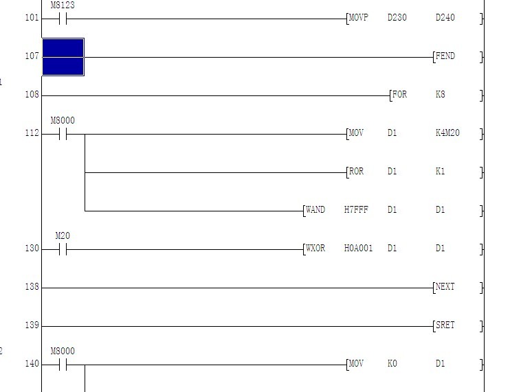

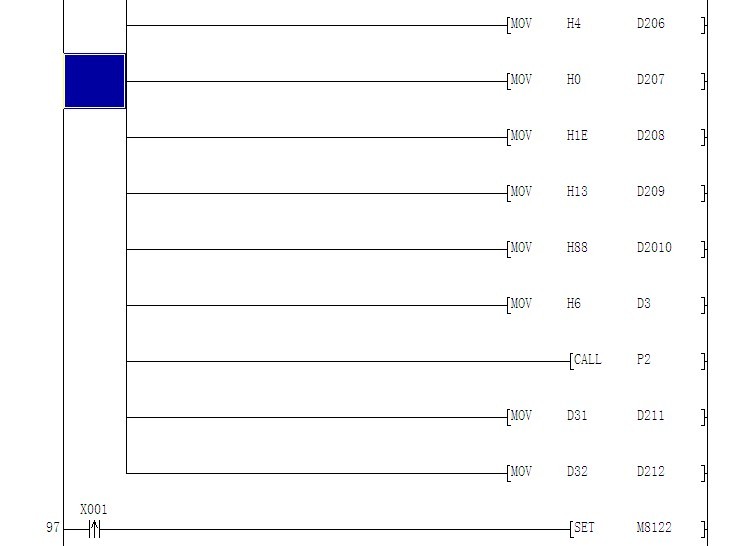

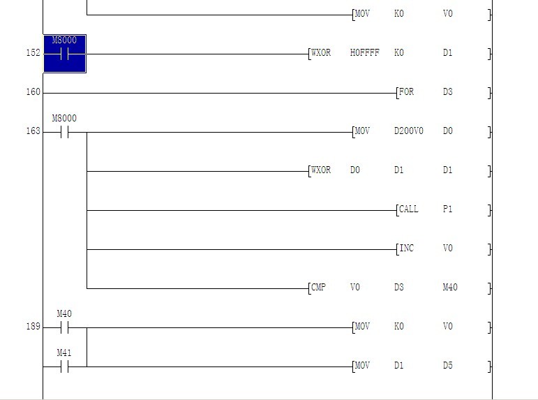

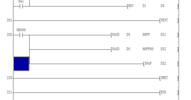

给你参考一下
求Fx2n plc与三菱的变频器通过485通讯控制程序上传
