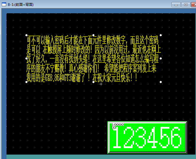

谢谢大家了     今天问题已经解决了! 搞了好久呀 可能还是因为对软件不熟悉!!!

你的意思好像是要先进密码,才能修改参数,这个的思路很简单,明天找到给你,

貌似是可以复制一个该画面,在本画面输入数值那里做一个透明的换画面按钮(要求输入密码的)就转到你复制的那个画面里,在那里输入就OK了

其实最主要的是可以在触摸屏上修改密码!!!

搞个PLC控制窗口就可以了.

你再触摸屏的控制里面做一个脚本程序,输入的密码存在D寄存器里面。密码正确后显示输入框界面和修改密码界面。可一再输入框里面设定输入框的显示条件。满足条件就可一输入。我做过的一直再使用中。稍微的变通一下就可以实现。

    你使用的触摸屏的型号。plc的类型。都得需要。建一个输入框,变量连接再PLC的寄存器上。  然后再plc里面做一个寄存器数据比较,比如[= D230 D231]-----------M1.    d230是输入密码框的变量,然后其余的修改密码及参数设置等再触摸屏里面设置为  M1=1时显示。   需要修改触摸屏的组态工程的

    找到内部密码存放地址,就可以改了。

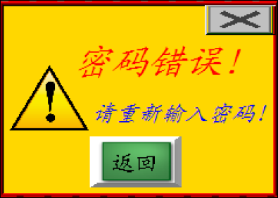

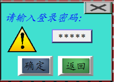

    是不是这个意思

    嗯 怎么做的呀
