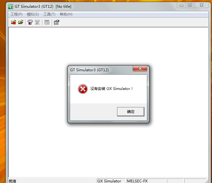

明明已经装了 为什么只可以打开而一启动就显示没有安装呢? 有碰到过这种情况或者知道如何解决的朋友指教一下 谢谢了!
谢谢老大 解决了 把GX和GT看错了

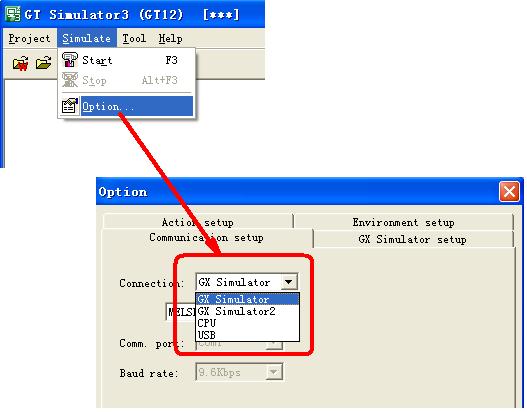

先把GXWORKS2的仿真打开,GTD3中选择simulator2.再开

如楼上,需要先安装PLC的仿真软件【GX】simulator----(GX Developer选GXsimulator;GX Works选GXsimulator2)

明明已经安装了呀 快捷方式都有了呀 simulator3的 怎么总提示没装呀 求解

引用第4楼小小一电工于2012-12-30 16:13发表的 :
软件版本的语言不对应。
