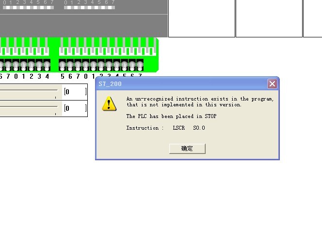

看看为什么仿真的时候出现仿真失败

就是在用仿真软件仿真的时候老是出现

仿真不支持SCR指令。

S7 200的仿真没有其他PLC的仿真好用。

仿真软件不支持步进,我也走过,

指令 不支持,这个仿真软件比较傻瓜,简单的逻辑程序可以仿真,高级的指令不能仿真应用。
