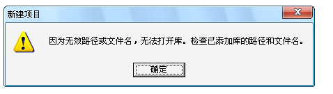

大家好啊?最近打开程序时提示如下图,怎么回事啊?怎么办啊?但是确定以后,程序又是能打开的。

你到程序里面“库”那边,右击--删除库,应该会出现无效的的库文件,把它删除就可以了

谢谢。
