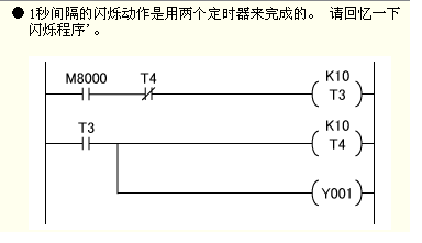

在下面三菱PLC程序中M8000是功能是怎么用的

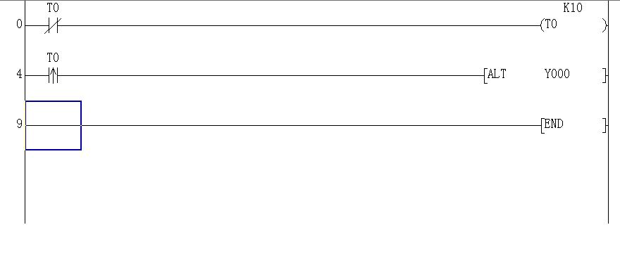

描述:不懂,求指教
不会用M8000这个,求高手指教!!!希望能够详细点

M8000是run监视,使用表示plc运转状态的run监视,可利用于将指令的驱动条件以(正常运转中表示)的外部表示上,即run监视a接点,只要plc run中常on。
上例中M8000可以删掉,因为有T4常闭,如没有T4常闭不能删掉,要用M8000为条件的。

M8000 是常开的 只要PLC启动 它就一直开着的 。 这是个特殊继电器。

M8000就是PLC上电运行中一直是通的状态

建议楼主用这个电路代替你的。

图片中的M8000完全可以不用,你查看一下三菱PLC编程软件里的“帮助”里面有详细的解释。
