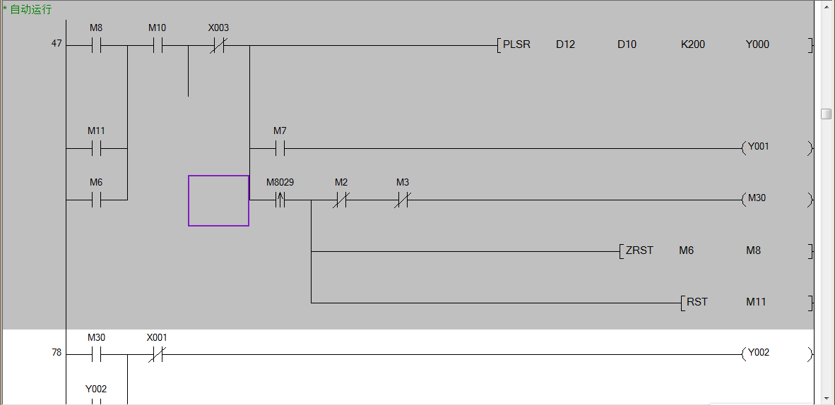

请问我用GX Works2软件编程时,出现我要输入竖线线时是整行跟着向下移动是怎么回事那?
望高手支招,不胜感激。

請注意右下角 Insert 是否啟動

把插入改成改写应该就没事了

按下InSert 键,紫色框变成灰色就0k了。
