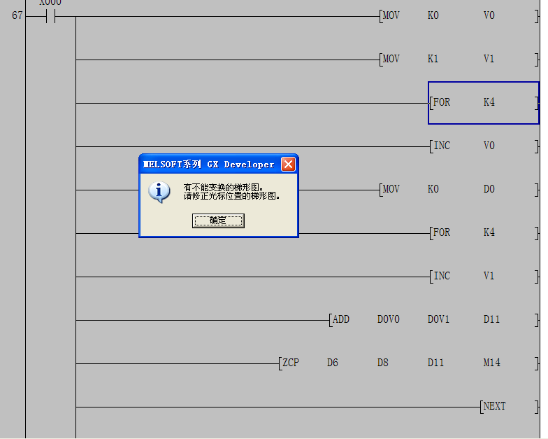

如题,有没有高手知道这是什么问题啊?用FOR语句,变换不了哇。。应该没有用错把。

直接输出FOR K4

楼上正解,FOR指令前面不能有条件

for 直接與母線上下指令
前面不需要有接點

FOR指令前面不能有条件,你试试

OK了,谢谢各位大侠

FOR指令前面不能有条件
