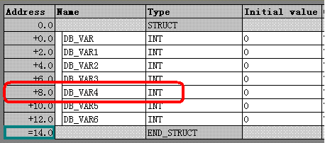

传送指令MOVE将1传送给DB139.DBD8 DBD8是指数据双字的意思还是别的什么意思。在DB139中的那里可以看到它。

是指双字类型。
打开DB139后里面就有相应的整块数据区。

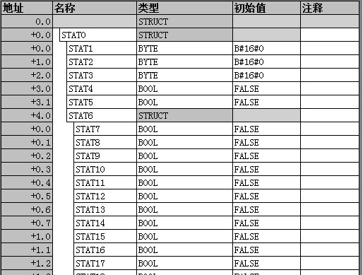

那么如图片中有多个地址是0.0 0.1 1.0 DB139.DBD8中的DBD地址怎么去确认啊

复杂数据类型有个struct的 4.0开始是个struct的 后面应该有end struct
