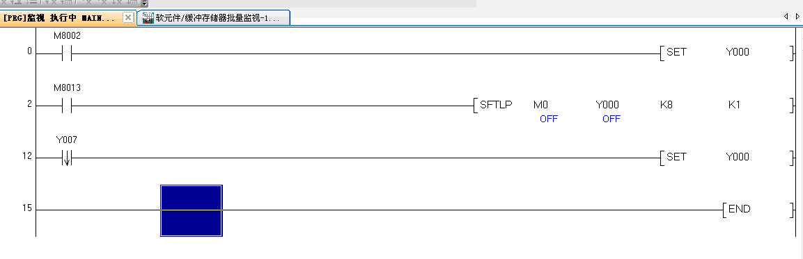

三菱ROL循环只能要么16位,要么32位,如何实现Y0-Y7的8位循环?

注意我说的是用循环指令来实现,不是其它方式.

发表于: 2012-12-22 19:40
K2Y0=1111 1111时,Mov K1 K2Y0

发表于: 2012-12-22 21:20
1楼与我的意思不同,2楼的思路可以,但还是不太简洁,如果要任意位循环的话程序做起来有点繁琐,我自已想出了一种办法,通过了仿真.注意那里的K11不能用K10,不仿用K10试一下,有点小问题.

发表于: 2012-12-23 09:20
1楼的思路确是行,且很好,我是被那一行全1而误解了其思路的正确性,只要将 K2Y0=1111 1111时,Mov K1 K2Y0 改为:
K2Y0=1000000时,Mov K1 K2Y0即可.

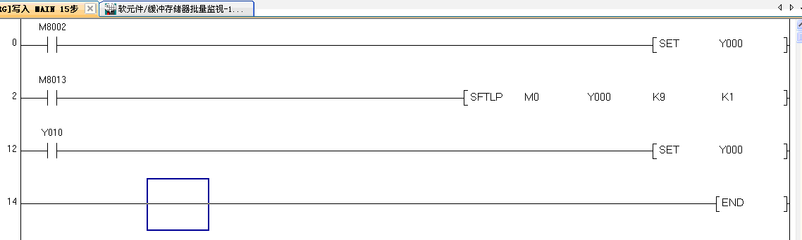

发表于: 2012-12-23 09:44
对三楼我自已的方案做了一下改进,双原方案程序更简洁合理,如果要实现8位循环,就设K9.

发表于: 2012-12-24 08:20
我又把6楼的程序做了合理的修改,如果只是Y0-Y7这8位循环,不必高K9,只要把下面的触点指令改为下降沿触发即可.

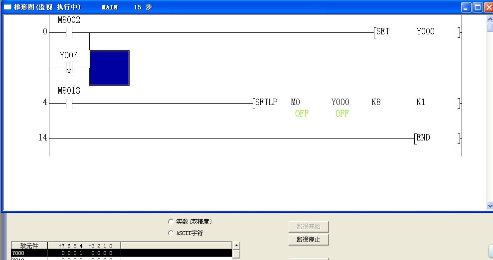

发表于: 2012-12-24 10:12
引用第10楼ch631109于2012-12-24 08:20发表的 :
首先恭喜你你出现双线圈了!!! 仿真进入不了第二次循还。这是我对你的修改。
