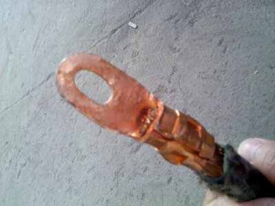

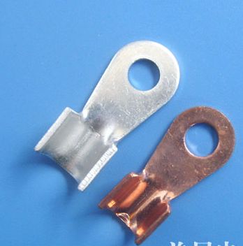

以前都是用榔头砸,感觉砸不紧线压不实,对于这种接线鼻子使用哪种专用工具?

发表于: 2012-12-16 21:59
有工具的,电料店就有了

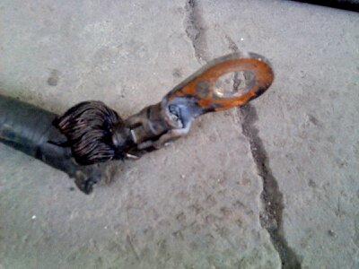

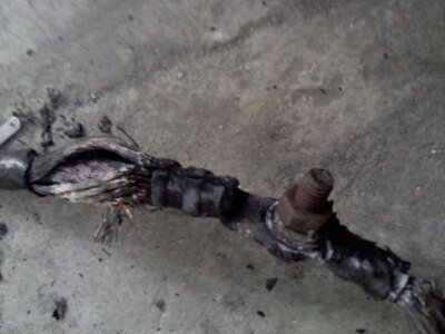

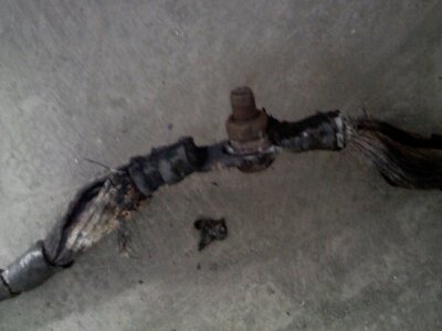

发表于: 2012-12-17 07:35
我前几天买了一把小液压钳,总电流150几安,用300A的线鼻子,用液压钳压的。有人说这种开口的线鼻子受热后会膨胀,导致电线与线鼻子接触不好,很危险,现在我都很纠结的。

发表于: 2012-12-17 08:34
这种接线鼻子不安全,好的接线鼻子后面是焊接成整体的,直接用压线钳压就可以了。

发表于: 2012-12-17 08:39
使用fyq-240#液压钳压出来线鼻子,满足80%的负载没问题,就是压线模选小一个号的,比如35平方的线用25#的线模;
