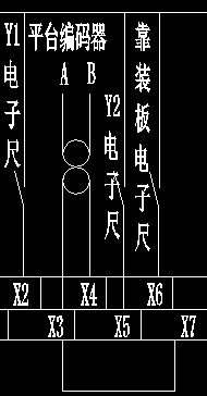

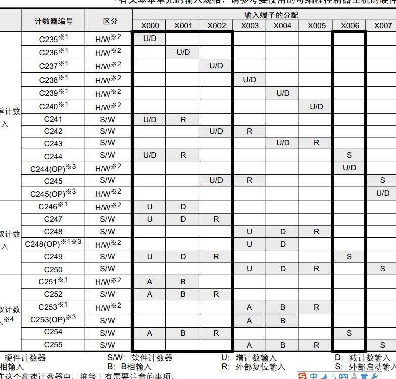

那位帮忙看看这个接线为最后这张图 plc型号是fx3u-48mt/es-a
x3 .x4计数他用的是c253
但是手册上却是这样的,如图1
帮忙看看他是怎么做到的 ?
程序是tu3
手册上不是这样用的啊
c253占x3.4.5点 但是他现在用的是x3.4.7而且x5还用作了单向计数,那位给解释下
